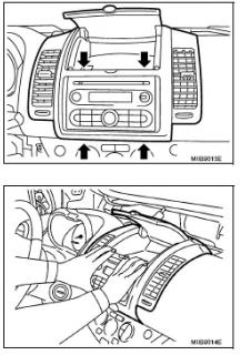

ну вообще о нижнем, но можно и про верхний. Итак, демонтируешь лицевую панель (в бардачке два шурупа и 2 внизу, под декаративной накладкой панели). Скрип исходит от дифлекторов воздуха (в моем случае так было). Снимаешь их, приклеиваешь ткань или т.п. под места соприкасновения опор дифлекторов и рамой. Все.
А нельзя, хотя бы схематично, нарисовать где находятся эти шурупы.
У меня скрипит где-то под панелью, очень похоже на дифлекторы, после прогрева скрип проходит.
