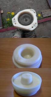

A124   Вот , что получилось после установки проставок 25/...   24.5.2010, 10:07

alexandei   2 A124 а из чего проставки? Материал долговременну...   24.5.2010, 16:35

A124   [b]2 A124 а из чего проставки? Материал долговрем...   26.5.2010, 18:59

Братец Лис   Скажу слово в пользу полиамида марки Па6 Материал,...   3.6.2010, 21:37

Ivannikofff   Добрый день всем надыбил в нете проставки для енот...   16.3.2011, 14:57
kirillgt   Толково! Тож себе такие заказал. Спасибо за ин...   22.3.2011, 18:48

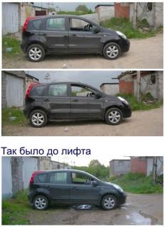

Ivannikofff   Поставил проставки енот поднялся как обещано спере...   23.3.2011, 8:17

Ivannikofff   Спереди ставим под стойку между кузовом и стойкой ...   23.3.2011, 16:01

kirillgt   поставил комплект григорий-авто. все ок. засада с ...   6.4.2011, 20:36

kirillgt   уже три дня катаюсь на проставках от григорий авто...   12.4.2011, 20:23

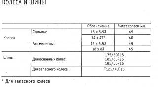

kirillgt   у вас какой вылет диска, что задевает. При 45 выле...   25.4.2011, 21:55
