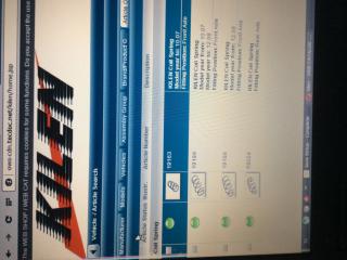

Залез на он-лайн каталог пружин lesjofors и по нему на 1.4 на перед идет 3 вида пружин(дорейстал,рестайл,третья подходит на 1.6)
http://ows-cdn.tecdoc.net/lesjofors/home.j...15ecac8c2a5dcce
Может в них есть разница по жесткости и в итоги клиренса.

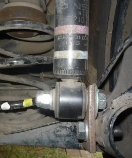

Планирую на зад 3см накинуть... Собственно вопрос: такое делать надо? http://nissan-note.net/forum/viewtopic.php...sc&start=60
Если проставка три см., то и костыль тоже должен 3см.

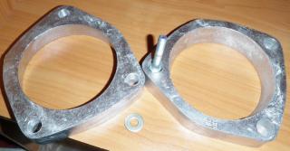

Пришли два комплекта с крепежом. Решил ставить по 30 мм и спереди и сзади. Чтобы перед после лифта не опустился ниже. Выглядят как на фото.
Изображение Изображение

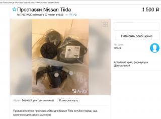

PS На Авито подвернулся такой наборчик Прикрепленное изображение
Уже оплатил, буду ждать...

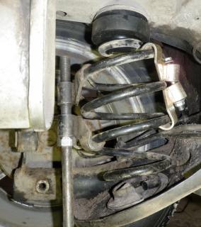

Поставил проставки (алюминевые), пока на передок +3см
Замер до и после (от центра колеса и до начала крыла ) Прикрепленное изображение
Напомню, все стойки по кругу стоят от праворульного Ноута, реально пружины мягче т.к я спокойно кручу рукой опорный подшипник smile.gif , а взял старые стойки (Европейские) фиг, даже под нажимом не крутятся angry2.gif .
Так стало Прикрепленное изображение и крышечку от фар газели накрыл (маловат конечно).
На обе передней стороны ушло 3часа неспешной работы.

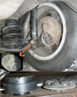

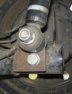

Установил задние проставки (2см.) Прикрепленное изображение
Степень закалки болта 10.9, проставка в 2см. и родная. Прикрепленное изображение
Как видно на фото родная проставка пошла на пыльник балки biggrin.gif .
На установку неспешно 2часа ушло.
Для тех кто в будующем будет сам устанавливать: проставки нужно устанавливать после откручивания обоих задних амортизаторах (болты 16мм.) и ослабляем 2 болта крепежа балки (болты на 17мм)
Кронштейны наверное ставить не буду(т.к надо дополнительно сверлить в балке дыры), наверное амортизаторы другие поставлю с удлиненным ходом т.к после установки задние аммы бухают после проезда "лежачих".
Я на стоящей на полу машине открутил болт крепления заднего амортизатора и ничего не произошло, отверстие во втулке сайлентблока осталось практически напротив отверстия в балке. Что говорит о том, что родные амморты даже с 4-хлетними родными пружинами евронота (12 год) при пустой машине на растяжение не работают от слова совсем. Они искусственно притягивают балку, ограничивая ход подвески. Так что установка только проставок пружин теоретически ничего не дает, только ухудшает режим работы амортизаторов ) Удлинение родного амортизатора пластиной вероятно поможет только при родной пружине без проставок.

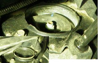

Перерыв просторы интернета. Нашел вот такую фотку.
Ослабил гайку и стук остался совсем чуть чуть.
Явно что дело в пыльнике-отбойнике-подушках.
Может кто сталкивался?
Может ли быть из-за пружин?
