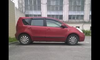

Я ставил дизельные каябы и амы сакс (Все новое), амы работали на пределе. С стойками стабилизатора поиграть не успел, возможно их надо было поставить на сантиметр длиннее. Подвеска и так у нас короткоходная, по мелким выбоинам как на телеге, а порой как мячик. По более плавным неровностям еще терпимо. (Вы посмотрите как ходят рычаги, весь упор на задний сайлент, который не даст большого хода, его будет постоянно рвать.) Я отъездил месяц на такой связке, сначала думал, что пружины малость просядут....вырвал один амо mad.gif , наигрался. Сейчас у меня пружины от 1,6 на передке и клио 3 сзади, амы Кони-стрит по кругу. Просто песня good.gif передок приподнялся на пару сантиметров, задок относительно передка стоит как надо. Задок, в ямах не бухает. Резина 195/65/15 добавила еще 1,5 см. Еще в планах заменить резонатор, который бессовестно отъедает пару сантиметров просвета, особенность 1,4. Если этого мало, то можно с проставками поиграться-дешевле будет!
Пружины от дизеля надо ставить на машинку 1,6-движек потяжелее.
Как-то так. Я все это уже описывал ранее в ветке.
p/s
Спорить не буду, это все мои наблюдения и эксперименты.
На фото машина после замены пружин от 1,6 и клио амо кони-стрит, резина 185/65/15. На машине полная шумка и инструменты+бардак в багажнике.
Могу сделать фото по прошествии почти двух лет эксплуатации и на резине 195/65/15
