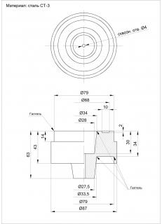

На прошлой неделе отметил юбилей 100 000км, решил обновить всю подвеску, а заоодно и приподняться. Осталось опрекделиться каким именно способом: 1. Перед: пружины 1.6+родные амортизаторы, Зад: пружины RH6424 (Clio3)+ аммортизаторы от ЛОГАНА. 2. Перед: проставки + родные аммортизаторы, Зад: проставки + аммортизаторы от Логана Визуально авто непросело, поэтому менять буду только стойки, но если посоветуете 1 вариант то пружины тоже обновлю. Нагрузка минимальная, водитель + супруга с маленьким ребёнком. Рекорды грузоподъёмности ставить несобираюсь, хочется мягкости добится и добавить клиренса. Поэтому после Лифта собираюсь ставить колёса размером 205/65R15. В поиск не посылать, все 40 страниц прочитал, но так для себя и неришил что лучше. Спасибо всем ответившим Я выбрал второй вариант. Тоже очень долго читал форумы на эту тему и в итоге остановился на следующем: 1. ПЕРЕД: проставки от Григорий-Авто, 20 мм, из АБС-пластика. Идут из Новосибирска в Москву почтой России 8 дней, цена комплекта вместе с доставкой 900 руб. Думаю, ставить ли пружины от Енота 1.6 (у меня 1.4). 2. ЗАД: проставки с этого форума от kirillgt, за что ему большое спасибо. Делаются по его чертежу, который я перерисовал в электронный вид и отдал мастеру, сегодня как раз забираю. Чертёж прилагаю: Высота подъёма зада составит 34 мм. Проставки ставятся СВЕРХУ пружины с родной резинкой. Задние амортизаторы от логана по коду Каябы 343418, в экзисте за 1277 руб. каждый, на днях буду брать. Сам поставить скорее всего не смогу, ибо страдаю криворукостью по отношению к механике, поэтому ставить планирую в сервисе, ориентировочная цена всей работы по установке проставок и замене задних амортов 5000 - 5500 руб. Ну вот как-то так... ______________________________________

А есть фотки ваших енотов, тех которые с увеличенным дорожным просветом? Планирую сделать всё на этой неделе, скорее всего на выходных, обязательно сделаю фотосет и выложу фотки. Если вдруг будем делать с отцом сами, то ещё и расскажу как делали и как всё прошло Интересно, что получится буду ждать фотоотчёт! Тоже планирую приподнять Поделись чертёжиком в электронке, а то боюсь напартачить! ______________________________________

Чертёж чуть выше в jpeg. На этой неделе не сделаю, на первомай займёмся. Перед сделаем сами, а зад-всё же в сервис погоню - больно мороки много...

Что то ни как чертёжик нескачивается! А на чертеже - галтель это подругому фаска?

Что то ни как чертёжик нескачивается! А на чертеже - галтель это подругому фаска? Можно попробовать отсюда скачать: https://c-a.d-cd.net/5c80a22s-960.jpg Галтель-это типа круглой фаски малого радиуса, в общем, скругление. ______________________________________

Ура скачал и распечатал! Огромное спасибо! Завтра пойду к токарю А подойдёт?

Проставка по рисунку kirillgt точно подходит.

И чё все парятся с токарными работами,я поставил проставки от нексии,клиренс заметно увеличился.И зачем ставить эту железную фиговину,чтоб она тёрла там кузов?Там резиновое кольцо стоит значит и ставить туда надо резину.
