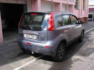

Почти так.Прикрепленное изображение ещё http://www.drive2.ru/r/nissan/634565/
