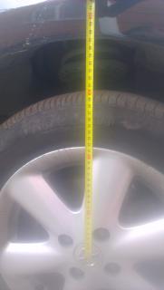

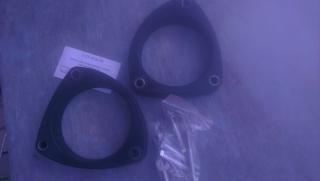

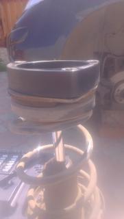

ну и вот процесс закончен и так нужны головки на 16 мм и 18 мм ими прикручена стойка к ступице, косточка на 16 мм и внутренний шестигранник, с косточкой больше всего провозился не смог открутить с одной стороны.
Прикрепленное изображение вот проставочки так выглядят
сложного ни чего нет кроме косточек, которые конкретно закисают от грязи
было 37 см от центра ступицы до крыла, стало почти 41 см наверно сядут надо покататься
 (2008)
