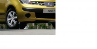

Прикрепленное изображениеПрикрепленное изображениепожалуйста отпишитесь кто-нибудь у кого небыло лифтинга подвески,сколько см в этом месте, с учётом пустой машины,штатной резины 185/65 R15.А то я сделал лифт и забыл сколько было до него,то ли 17,5см, то ли 18,5см.
P.S. замер надо сделать до нижней кромки переднего бампера,а не до переднего брызговика,находящемся под передним бампером
Сообщение отредактировал lisses - 15.11.2012, 18:47
