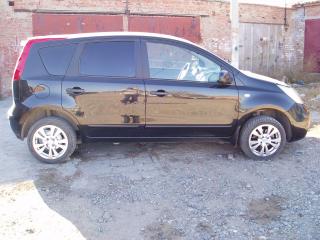

Оптимал 20 мм. перед. 30 мм.зад. Больше нельзя, предел по амортизаторам логан (задним). Перед - предел по ресурсу деталей переднего железа. У меня два года это все работает без отказов. Резина на зиму 205 55 16 лето 195 50 15. Как заметили размеры силно отличаются по диаметру. Таким образом я регулирую клиренс ниже - для летнего скоросного передвижения и ощущения устойчивости в виражах, зимой - выше, пофигу устойчивость на скоростях. Жесткость подвески после применения проставок не меняется, уходит вверх только центр тяжести машины.

Цитата(kirillgt @ 20.10.2012, 20:25) *
Сильно задрано на мой взгляд.
Почему на зиму ставишь более широкую резину?
Правильнее будет 205 летом и 185 зимой. Зимой резина должна быть уже
