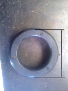

всем привет!!!пожалуйста отзавитесь на мою просьбу!!!!!!делаю проставки на стойки,т.к. отец работает на заводе и покупать не надо.......на зад я уже сделал скоро буду ставить!!!конечно фото будет, но проблема с передними!!!!!!!!!!!не могу найти размеры опорного подшипника!!!!!по которому сделать проставку..........может у кого завалялся старый и можно снять размеры!!!!!!
заднии сделаны со сплава алюминия,переднии думаю из пролоктана или что то такого....
и всё это из за резины 195\65 15

да влезает, но японцан шоркает!!!!!!!вот и хочу чуток поднять!!!!!может у кого размерчики есть???

размеры опорного подшипникаПрикрепленное изображение Прикрепленное изображениеПрикрепленное изображение

спасибо!!!попробуем..
