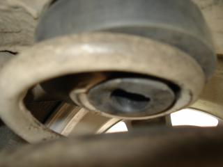

kirillgt,вот так выворачивает Прикрепленное изображениеПрикрепленное изображение

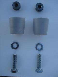

Я уже сообщал о такой проблеме(#211),а решать буду так:Прикрепленное изображение это комплект деталей для увеличения длины центральной части "чашки".Получится вот такПрикрепленное изображение

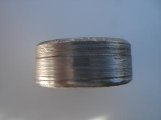

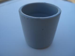

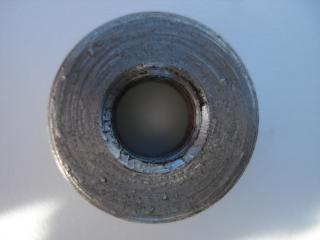

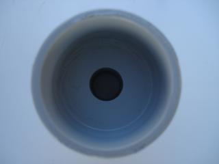

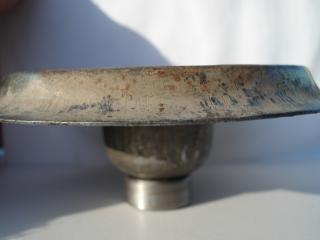

DVN,этот комплект я придумал сам (несколько раз снимал пружину,делал замеры),а изготовил токарь за 300р,болты и шайбы покупал в магазине.Комплект будет установлен позже,обязательно отпишусь с фото.Состав комплекта: круглая гайкаПрикрепленное изображениеПрикрепленное изображение"стаканчик"Прикрепленное изображениеПрикрепленное изображениеболт М8+шайба.Гайку,полуавтоматом приварю к центральной части чашки,получится вот такПрикрепленное изображениепосле грунтовки и покраски,"стаканчик" прикручивается болтом с шайбой(чашка на фото не Енотовская)Прикрепленное изображение.Проставка имеет конусное центральное отверстиеПрикрепленное изображение мой комплект как раз расчитан под это отверстие good.gif victory.gif dirol.gif
DVN,ещё я fool.gif забыл,что перед тем как приварить гайку необходимо увеличить диаметр отверстия(или нарезать резьбу под болт) в центральной части чашки,что бы болтик свободно проходил или прикручивался(если нарезать резьбу) boast.gif

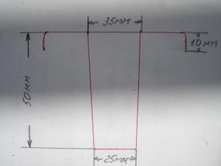

DVN,возможно Вы имеете ввиду вот такой вариант(показан красным)Прикрепленное изображение но,для стыковки этой детали с родной чашкой необходимо(1) просверлить два отверстия под выступающие из родной чашки заклёпки ,(2)если учесть,что толщина стенок удлинённого "стаканчика" должна быть не менее 2-3мм, это приведёт к уменьшению небольшой(5-7мм) глубины родной чашки,(3)для того,чтобы изделие плотно состыковалось, необходимо фактически возпроизвести внешние разметы(конфигурацию) родной чашки(ИМХО) nea.gif

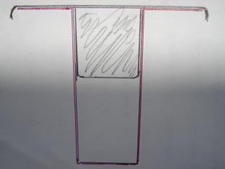

DVN,Я обдумывал другой вариантПрикрепленное изображение это новая чашка.Родная крепится к лонжерону на двух заклёпках wacko.gif,высверлить осторожно и поставить новые чашки,только на четырёх заклепках.Новое изделие перед установкой загрунтовать,покрасить и перед тем как приклепать,обработать антикором лонжерон и новую деталь.ИМХО victory.gif

Судя по всему пружина держится внутренним краем (как на тазу) за шип, а не о закраину чашки - поэтому и сминается резиновая проставка. Кстати, а родная резинка там есть? Чета разглядывал без разбора и ничего подобного не увидел (хотя на чертежах типа есть).
