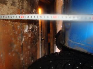

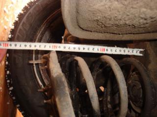

alexandei   Очередной раз шаркнув брюхом по поребрику, который...   17.9.2008, 17:08
Dart Welder   1004 мм, это 1 метр и 4 мм, чёт большое какое-то к...   17.9.2008, 17:16
alexandei   Дарт, спасибо, пересчитал и исправил. Цифры даже п...   17.9.2008, 17:28

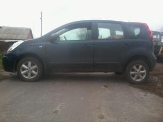

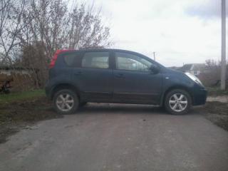

mokriykak   Простите на дружественном форуме пропали фотки и я...   4.10.2008, 18:36
alexandei   Спасибо, в тему. Знать бы еще, что обе - с одинако...   15.10.2008, 11:48
mokriykak   Да дело в том, что серый 1.4МТ, а синий 1.6АТ. Са...   15.10.2008, 14:52
alexandei   Синий 1.6 АТ???? На комфортовских дисках? И 175-ой...   15.10.2008, 17:42
Logan   Я на свой комфорт тоже на зиму 185-ую поставлю, но...   15.10.2008, 18:50
mokriykak   Оба комфорты на одинаковых 175х65.   15.10.2008, 19:13

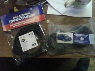

oleg_e   странная технология увеличения просвета... Открыва...   30.10.2008, 13:01
max   странная технология увеличения просвета... Открыв...   30.10.2008, 13:45
alexandei   Как проставки между витков могут увеличить дорожны...   30.10.2008, 16:09
oleg_e   проставки между витков пружин... Это которые стоят...   31.10.2008, 10:36
alexandei   Это проставки над пружиной, а не в витки. Вот ими,...   31.10.2008, 10:56
max   проставки между витков пружин... Это которые стоя...   31.10.2008, 13:52
max   надо разобраться как выложить фото!? :D :D :...   31.10.2008, 14:12
max   ок ! вот смотри!!!! :D   31.10.2008, 14:44
oleg_e   понятно, увеличиваем жесткость пружины на сжатие. ...   31.10.2008, 14:49

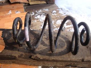

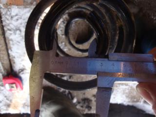

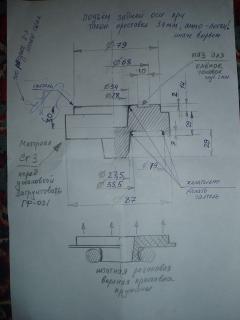

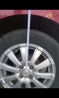

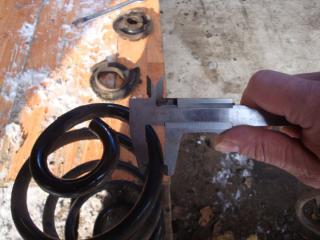

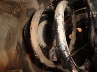

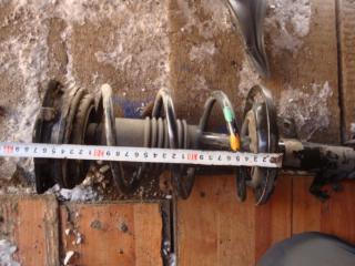

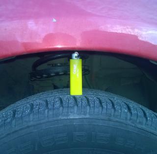

mokriykak   Заменив весной этого года колеса на 195х65х15 обна...   16.8.2009, 15:39
alexandei   С этого места поподробнее.   16.8.2009, 18:48
mokriykak   Покатаюсь отпишусь. Использовал транспортертную ле...   16.8.2009, 19:29
Братец Лис   Можно было просто стяжками для пружин воспользоват...   16.8.2009, 19:42
alexandei   Машины с двиглом 1.4 действительно сидят на полто...   16.8.2009, 21:43
Shaft   эти проставки под передние стойки же засунуты ? т...   17.8.2009, 0:45
KPbICA72   Нее, межвитковые только жесткость увеличивают.   17.8.2009, 1:38
alexandei   А большая жесткость позволяет меньше чиркать на ко...   17.8.2009, 5:51
RomB   я бы предпочел кольцевые прокладки 1-1,5см под опо...   17.8.2009, 10:11

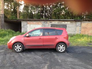

Михас   Мне тоже интересно, как увеличить клиренс, я недав...   15.4.2010, 17:53
dorokhin809   Всем привет! почитал тут и пока ни че интересн...   15.4.2010, 21:31
alexandei   У 1,6 и так просвет больше. Там пружины другие. Но...   16.4.2010, 6:25
A124   Прочитал все сообщения, как я понял, есть два опро...   29.4.2010, 18:17
Darth Maul   как насчет управляемости? в поворот будет "оч...   29.4.2010, 22:32
Shaft   Все эти проставки повышающие клиренс, серьезно вли...   30.4.2010, 5:24
alexandei   В салоне(возможно) вы видели машины с 1,6 двигател...   30.4.2010, 6:08
