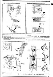

Вот что гласит мануал:

НО с другой стороны - почему нельзя просто вынуть старые штекеры со старыми лампами из старого фонаря и вставить в новый ? я просто полез в книжку, благо дома лежит - Ремонт и Обслуживание.
полный размер.
и все верно - виден провод уходящий внутрь, но также видны три разъема идущие к лампам в фонаре.
правильно ?
смотри - снял фонарь, вынул старые лампы из старого фонаря, и вставил в новый.
так пробовал ?
пы.сы. я конечно незнаю - может быть сейчас действительно нАстолько другие фонари идут, что для их замены нужно менять и кусок проводки smile.gif
