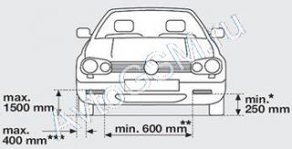

Дневные ходовые огни МОЖНО САМОСТОЯТЕЛЬНО УСТАНАВЛИВАТЬ на автомобиль. При этом должно выполняться 2 условия:
1. Оборудование должно быть сертифицировано, на что указывает размещенный в описании товара сертификат соответствия.
2. Огни должны быть установлены в соответствии с требованиями ГОСТа:
(РИСУНОК)
