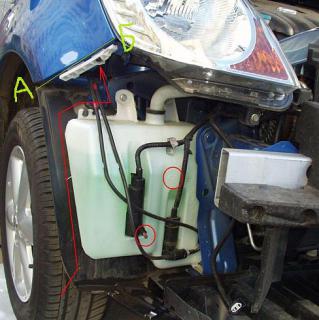

А я уже опять застрял во дворе. Получилось что на передний бампер сел. Туда куда заезжал там оказывается колея была, кто то буксовал, и я в неё плюхнулся передними колёсами, а задние на сугроб заехали. Зазор теперь появился в районе арки, где бампер с крылом стыкуется. Чтоб поправить придётся бампер снимать или можно как нибудь просто поддомкратить место крепления, чтоб подогнулось? где оно там?

Антон, домкратить ничего не нужно, на крыле бампер держит небольшое пластиковое крепление. просто надавиь слегка на бампер в месте соприкосновния с крылом (без фанатизма) -щелкнет и встанет на место.

хотя стоп smile.gif если у арки, то там край бампера держит винт. неужели порвало бампер в том месте shok.gif

Нашел фото на форуме. Красные стрелки не мои. Я зеленым нарисовал грубо как теперь выглядит зазор. В районе "А" он стал 3-4 мм, в районе "Б" сошел на ноль. Ситуация симметрична с обеих сторон. Не думаю что там, что-то порвало, т.к. заезжал не резко и в машине была тишина, я бы услышал звук лопающегося пластика, я думаю. Ну так что, давить куда или по другому придётся?
