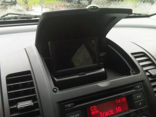

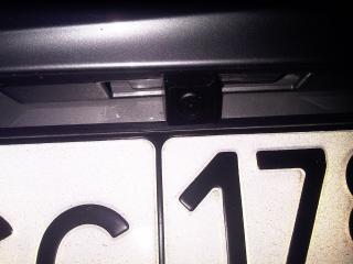

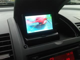

Коллеги, хочу поделиться опытом по установке камеры заднего вида. Автомобиль - Note 2011 год. Комплект подбирал сам, т.к. штатный их не нашел. Камера ставится вместо одного плафона подсветки номера и смотрится как родная. Другими словами они именно для нашего Nissan, но естественно не оригинал. Монитор устанавливаем в верхниq бордачек. Его(монитор) надо немного доработать, спилить пару миллиметров пластикового корпуса. После установки ничего не видно и смотрится прекрасно. Собственно фотографии ниже.
Фотографировал в дождь, поэтому на самой камере капли. В сухую погоду все вообще идеально. Работает прекроасно. Готовый комплект в Питире - 2500 руб. Готов привезти желающим. Срок поставки 10-12 дней. Жителем Санкт-Петербурга можно посмотреть в живую на машине жены... smile.gif
В принципе можно заказать на любой автомобиль, цена изменится не сильно.
Готов ответить на вопросы, при необходимости выложу фотографию самой камеры, установленой на машину.

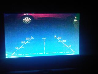

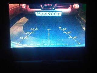

vadyanoy инфракрасная подсветка отсутствует, но освещения от ламп заднего хода хватает за глаза. Показывает отлично. Если надо могу сделать фото.

vadyanoy Ок, вечером сделаю фотку в ночное время, плюс фото установленного девайса. Но там все очень круто. Постараюсь вечером все выложить.

Собственно выкладываю обещенные фото. Вид камеры и две фотографии ночной эксплуатации. Одна фотография сделана просто на улице, вторая в темном дворе.
