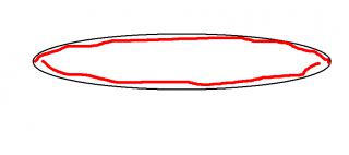

RASH   Во время дождя случайно заметил на заднем стекле с...   26.8.2010, 13:06
holod   Явно течет через стопарь, у меня такая же ерунда.....   26.8.2010, 15:10
alexandei   После сдирания родной прокладки стопарь прекрасно ...   26.8.2010, 15:38
alex_viva   тоже заметил такой косяк. во время дождя или после...   31.8.2010, 15:10
lom   Тоже постигла эта участь, совсем машины разучились...   31.8.2010, 17:48
Goblin   Прошлой осенью тоже начал подтекать задний фонарь ...   31.8.2010, 19:24
alex_viva   поменяли? а нашей одноклубнице у ОД что-то там про...   1.9.2010, 14:49
DemiDroll   фонарь сидит на двухсторонем скотче со временем он...   1.9.2010, 16:13
Goblin   поменяли? а нашей одноклубнице у ОД что-то там пр...   1.9.2010, 20:54
alex_viva   спасибо за совет, попробую   2.9.2010, 17:35
lom   А я взял сегодня, демонтировал задний стоп-сигнал,...   2.9.2010, 20:45
RASH   Мне по гарантии отремонтировали стоп-сигнал, пригл...   8.9.2010, 7:50
Анка   Есть тоже такая проблема, на сервисе сказали, что ...   13.10.2010, 21:19
ВИТЯРА   А я взял сегодня, демонтировал задний стоп-сигнал...   19.10.2010, 17:30
lom   Открываешь крышку багажника, отлепляешь 2 черных к...   19.10.2010, 18:00
Братец Лис   там не саморезы, а 2 гайки на 10. нужен торцевой к...   19.10.2010, 18:12
ник 53   Меня к сожалению постигла таже участь, так что ес...   19.10.2010, 18:39
lom   а сори забыл две гайки точно, ключ головка на 10   19.10.2010, 21:28
RASH   Мне по гарантии ремонтировали, так теч устранили т...   20.10.2010, 7:23
Ghost_Alex   мне меняли и резинку уплотнительную вокруг фонаря ...   20.10.2010, 8:10
