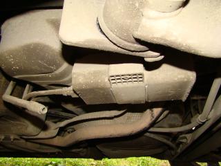

Прикрепленное изображениеслучайно обнаружил что снизу торчит трубка возле заднего левого колеса по смотрел и увидел что она отлома лась от пластиковой коробки к которой подходят еще две трубки но в оплетке а эта пластиковая.Все трубки уходят куда-то вверх в салон похоже. Бибика работает нормально.Что это за байда и для чего она??? фото прилагаю

похоже на абсорбер топливного бака. тобиш пары топлива по этим пластиковымтрубкам в него и поступают. парица особо не стоит но в сервис заглянуть чтобы заказать надо т.к. в наличии такие вещи- редкость. sad.gif

По моему она дейтвительно обломалась. Тут и совет то не жужен - к дилеру.
ну можно самому прикрутить. Почитать инстракшн и припаять, приварить или на пластлин посадить. Похоже на фильтр паров бензина.

Это действительно угольный фильтр для конденсации паров бензина из топливного бака (позиция 13):
Шланги подходят на защелках:
и присоединяются к штуцерам:
Если шуцер обломан - менять весь фильтр, а может и трубку, если остатки штуцера вытащить не получится. Естественно, как было выше сказано, надо ехать к дилеру, но в наличии он вряд ли будет.

Скорей всего ребята правы.
