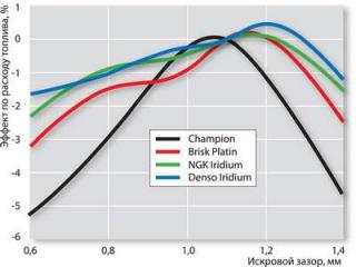

Рис.1. Изменение расхода топлива в зависимости от искрового зазора для впрыскового «одиннадцатого» мотора. Те же «горбы», что и у карбюраторного движка, только немного съехавшие вправо… Знак «-» говорит об ухудшении параметра.

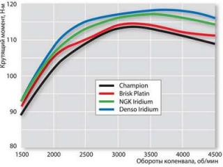

Рис.2. Подводя итог, на всех комплектах выставили оптимальные зазоры и сняли «моментные» характеристики двигателя ВАЗ-2111. Преимущества «драгоценных» свечей – стабильность искрообразования и способность сработать при больших давлениях – сразу дали резул
