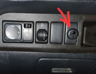

Подскажите новичку, купил енота Люксари с чип-ключом. Стоят в углах передних стоек какие-то штуки, я так понял что это датчики объема, на правой стойке стоит кругляшек с светодиодом и кнопкой, диод не мигает. Старый владелец сказал, что все родное для данной комплектации.
Нажал сегодня на кнопку круглишка, завел машину, проехал 20 метров, машина заорала. Нажимал на родной брелок, не помогло, открыл капот там стоит колокол здоровый и от него идет целый маток проводов. Позвонил бывшему владельцу, тот сказал, зачем я нажимал, и теперь надо закрыть машину и нажать 4 раза на эту кнопку, типа все выключиться. Если не поможет, то ехать к спецам. В общем понажимал я чуток, вроде помогло, но теперь мигает постоянно этот светодиод.
Вопрос, это родная сигналка или доп. и придется ехать к спецам разбираться?
ФОТКИ данной приблуды.

master   на фото сверху датчик объема, на фото снизу кнопка...   4.12.2011, 17:43
king   Это естественно не родная сигналка, езжай туда, гд...   4.12.2011, 17:44
master   Это очень даже теперь родная сигналка... Кобра ста...   4.12.2011, 17:51
jr007   Но прошлый владелец пульта мне не дал от сиги, у м...   4.12.2011, 19:02
master   пульта нет, сигналка работает от штатных ключей. П...   4.12.2011, 19:07
jr007   Нашел руководство, буду разбираться на днях. Спаси...   4.12.2011, 22:03

andre 1976   Датчики у сигнализации Cobra можно загрубить тольк...   18.6.2014, 7:58
Sylvia   Ноут достался с пробегом, поэтому назначение этих...   20.4.2015, 15:04
yas   Для пищалки слишком малы, скорее датчик объема от ...   20.4.2015, 15:08
profinrus   датчики объёма ВАЩЕ не такие ,это однозначно пища...   20.4.2015, 15:20
denver   Если комплектация, как указано в подписи - Лакшери...   20.4.2015, 15:30
Sylvia   Спасибо, попробую :) Потом отпишусь. Еще вот такая...   20.4.2015, 15:41
profinrus   denver кабы я их сам не ставил,не говорил бы. у ме...   20.4.2015, 15:46
denver   profinrus, если Вы единственный мастер-установщик ...   20.4.2015, 16:00
Sylvia   Проверьте путем опускания стекла, закрыть машину и...   25.4.2015, 21:09
Василий   ...назначение этих штучек мне не известно... Их дв...   25.4.2015, 21:14
Sylvia   Получается у меня она не активна. Ну и ладно:) Спа...   25.4.2015, 22:18
V_V   нужно подождать какое-то время, в инструкции сигна...   26.4.2015, 0:20
Sylvia   То есть засунуть руку в окно и подождать?? :) Дума...   26.4.2015, 11:26
gosh   По проводам от красной лампочки можно найти блок с...   26.4.2015, 11:42
vovan 37   То есть засунуть руку в окно и подождать?? :) Дума...   26.4.2015, 12:08
V_V   отсутствие брелков, так и должно быть - это slave ...   26.4.2015, 12:56
Sylvia   А, вот так работает! Круглая пимпа на торпедо ...   26.4.2015, 20:05
V_V   стекла она будет закрывать только после установки ...   26.4.2015, 21:11
Sylvia   V_V, жаль :( Ну теперь хотя бы знаю что это такое ...   26.4.2015, 21:24
V_V   не за что. и вернее всего это можно добавить за бо...   26.4.2015, 22:45
fagot   Точно такие установлены у меня в ЕНОТЕ.Это ультраз...   26.4.2015, 23:12
