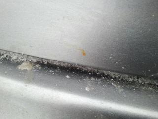

pallech   Доброго время суток.Сегодня утром обнаружил непоня...   22.1.2014, 10:48
BENZINA   Вы первый хозяин?   22.1.2014, 10:49
pallech   Нет! Брал в октябре 2013 г. тогда не было. Но ...   22.1.2014, 11:02
BENZINA   Скорее всего было крашено не очень удачно.   22.1.2014, 11:06
lom   потрите чем нить очищающим, возможно бяка с дороги...   22.1.2014, 12:12
pallech   Скорее всего было крашено не очень удачно. Перех...   22.1.2014, 12:23
iobox   Я уверен, что красилась. Сколько б/у машин пересмо...   22.1.2014, 12:26
GDP   Может быть полностью меняное на неоригинал?   22.1.2014, 12:44
pallech   Навряд ли что меняли! Сейчас расмотрел, что пя...   22.1.2014, 15:38
BENZINA   Может она покругу крашенная?   22.1.2014, 15:40
pallech   Не думаю! Пятна есть и на пластике! Думал,...   22.1.2014, 15:47
Bud   Это с дороги налетело, у себя такое же видел, прот...   22.1.2014, 15:51
pallech   Как это микрочастички шипов?! :shok:   22.1.2014, 16:07
Bud   Шипы, так то стираются об асфальт :)   22.1.2014, 18:53

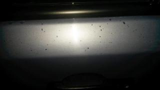

Жучара   Капот. Еще сырой. Все пупырки это битум. :( Впло...   15.4.2014, 10:23
Жучара   Два дня искал и эксперементировал, по итогу попрос...   15.4.2014, 10:58
