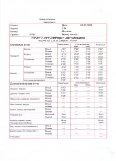

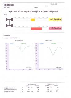

Енот_080704   А у меня, то есть у Енота, вот такая хрень (на кар...   1.7.2009, 17:05

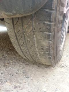

nastenok87   Всем вечер добрый!! Проблема очевидна: съе...   15.7.2012, 21:37

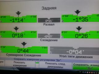

Alex_IZA   Вот с развал-схождения написали: Переденяя ось -...   28.9.2012, 4:33

грибник   Меняя зимнюю резину на летнюю обнаружил съеденную ...   12.5.2013, 19:08
