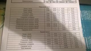

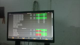

Подскажите пожалуйста стоит ли ставить подкладки если да то куда и какие или нужна замена балки, видимых повреждений нет. Я так понял по отчету задние колеса смотрят наружу.

Ставить стоит, сам уже три года езжу с проставками. Имхо ,если по прочтении этой темы вам непонятно куда надо устанавливать проставки, самому вам этим заниматься не стоит, надо найти развальщика кот. возьмется за работу и сделает ее.а если вам лень читать эту тему,то должен найтись на форуме человек которому будет не лень объяснять ее вам.

Три шайбы перед правой ступицей. Итог.
Отдал за все 2000

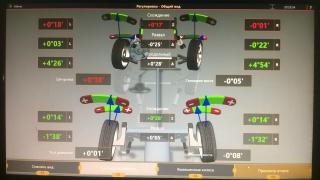

Дошли руки до задней балки. Подъедает внутреннюю сторону задних шин. Радует что темка то живет, актуальная всегда. Но интересно вот что: были тут обсуждения относительно чего измеряется угол задних колес. Если кто в курсе подскажите что на моем Еноте со схождением, куда какое колесо смотрит и соответственно куда вставлять проставки? Премного благодарен!
Данные такие:
____________Лево___Право
Развал:_____-1°29'__ -1°38'
Схождение: _0°12' __ 0°27'
Суммарное схождение: 0°39'
