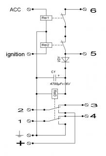

Привет!
1. сигналка позволяет держать включенным питание аксессуаров (положение замка зажигания ACC) пока не поставлю на охрану. мои пассажиры могут слушать музыку, например. или устроить минидискотеку, не оставляя ключей в машине.
2. хочу, чтобы можно было еще и стеклоподъемниками пользоваться.
решение:
проверьте меня плз.

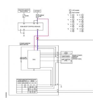

Obormot   Питание стеклоподъемников.   30.5.2008, 21:50
roma48   А с какой машинки эти схемки? Меня удивил "св...   31.5.2008, 9:42
Obormot   с сервис-мануала от енота. насколько я знаю счас ...   31.5.2008, 11:44
roma48   читаю про Старлайн А9. напИсано - Синий, АСС, поло...   31.5.2008, 14:31
Obormot   у меня пандора 1500i. у всех по-разному.   31.5.2008, 17:53

сам-по-себе   А кто-нибудь задумывался, как запитать стеклоподъе...   25.4.2009, 14:24
max127   А кто-нибудь задумывался, как запитать стеклоподъ...   25.4.2009, 21:18
z80   значит жно сделать питание магнитолки так оранжев...   1.5.2009, 10:38
сам-по-себе   max127 а можно по подробней про эти варианты? +...   1.5.2009, 15:45
max127   max127 а можно по подробней про эти варианты? ...   1.5.2009, 21:01
max127   Вот ,набросал простейший но проверенный вариант -c...   1.5.2009, 23:03
сам-по-себе   Блин, красиво, но непонятно, чего куда подсоединят...   2.5.2009, 21:36
max127   Блин, красиво, но непонятно, чего куда подсоединя...   2.5.2009, 21:39
jilmusad   Подключил магнитолу к сигнализации. Все работает п...   9.5.2009, 21:13
сам-по-себе   Вот мои соображния: Синяя линия (от батареии на 7...   10.5.2009, 16:00
сам-по-себе   ну что, нет желающих больше пообсуждать?   27.5.2009, 21:38
alexandei   А если запитать стеклоподьемы от аккума, вместо ге...   27.5.2009, 22:06
max127   А если запитать стеклоподьемы от аккума, вместо г...   27.5.2009, 22:15
roma48   Обсудим. Меня пока волнует вопрос про постояные сб...   28.5.2009, 11:56
сам-по-себе   А если запитать стеклоподьемы от аккума, вместо г...   30.5.2009, 10:53
