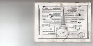

Привет!
1. сигналка позволяет держать включенным питание аксессуаров (положение замка зажигания ACC) пока не поставлю на охрану. мои пассажиры могут слушать музыку, например. или устроить минидискотеку, не оставляя ключей в машине.
2. хочу, чтобы можно было еще и стеклоподъемниками пользоваться.
решение:
проверьте меня плз.

roma48   А с какой машинки эти схемки? Меня удивил "св...   31.5.2008, 9:42
Obormot   с сервис-мануала от енота. насколько я знаю счас ...   31.5.2008, 11:44
roma48   читаю про Старлайн А9. напИсано - Синий, АСС, поло...   31.5.2008, 14:31
Obormot   у меня пандора 1500i. у всех по-разному.   31.5.2008, 17:53

z80   у сигналки есть выход который при снятии с охраны...   8.4.2009, 23:57
jilmusad   А можно по подробнее какой выход и где   15.4.2009, 19:57
z80   какая сигналка?   17.4.2009, 20:32
jilmusad   Pantera slk-350sc/450sc   18.4.2009, 16:37
z80   не нашел на нее схему но вот на 250ю есть но тут т...   20.4.2009, 22:31
max127   как можно с делать что бы музыка играла без ключа...   20.4.2009, 22:58
z80   оно то при желании можно все сделать кстати а со ...   21.4.2009, 22:54
jilmusad   Вот схема   22.4.2009, 10:10

max127   Вот ,набросал простейший но проверенный вариант -c...   1.5.2009, 23:03
сам-по-себе   Блин, красиво, но непонятно, чего куда подсоединят...   2.5.2009, 21:36
max127   Блин, красиво, но непонятно, чего куда подсоединя...   2.5.2009, 21:39
jilmusad   Подключил магнитолу к сигнализации. Все работает п...   9.5.2009, 21:13
сам-по-себе   Вот мои соображния: Синяя линия (от батареии на 7...   10.5.2009, 16:00
