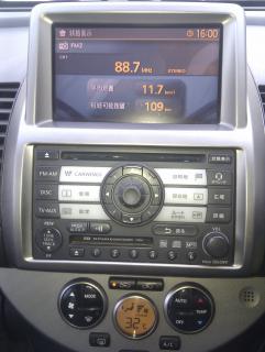

Уважаемые Енотоводы, форумчане, и просто специалисты, прошу вашей помощи разобраться в моей магнитоле.Прикрепленное изображение
1) Что за модель;
2) В каком формате читает видео (PAL или NTSC либо какой-то другой);
3) Какие форматы аудио читает (MP3, WAV, CD);
4) Есть ли выход USB (если нет, то может как то можно его вывести);
5) Возможна ли заливка своей навигации(Российских карт);
6) Есть ли на нем выход на сабвуфер;
7) Кто-нибудь занимался русификацией меню (какие неприятные последствия появились);
P.S. Навигация от магнитолы находится под пассажирским сидением.
К магнитоле есть клавиши управления на руле (мультируль
NOTE 1.4 MT (2005)

oberst   2.Судя по всему, NTSC 3.МР-3 читает 5. Вряд ли 7. ...   22.2.2013, 11:04
homato yoshi   oberst, спасибо, буду иметь ввиду, но все же хотел...   22.2.2013, 11:11
oberst   На всех моих бывших авто с правильным рулём делал ...   22.2.2013, 11:22
homato yoshi   Умное название - правильно сказал))) Хорошо, это у...   22.2.2013, 11:30
oberst   Телик работать не будет, ибо там другой принцип де...   22.2.2013, 11:44
homato yoshi   так и сделал - качество вообще не о чем, через час...   22.2.2013, 12:02
oberst   1. Смени частоту. Подбери ту, на которой не шумит....   22.2.2013, 12:08
