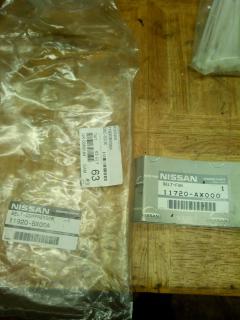

keks   Передо мной лежит оригинальный ремень, на упаковке...   21.10.2012, 23:21
Pascal   Какие каталожные номера на оригинальные ремни (ген...   22.10.2012, 5:39
