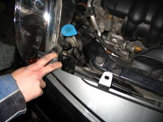

писк ремня поутру начал надоедать - но по причине усиливающейся с годами лени купил кондиционер ремней и попшикал. КАПЕЦ!!! как оно засвистело - словами не передать. вобщем эффект прямо противоположный ожидаемому. скажу сразу - или у АКПП и МКПП все сильно отличается, или я чего не так понял - но "оттянуть и проникнуть" не вышло ни под каким видом. пришлось снимать "мурановскую решетку". кстати, снимать воздухозваборник не нужно. ![]() зеленым отмечены защелки самой решетки, красным - клипсы пластикового пыльника, их нужно вынуть, а пыльник отогнуть. узнал много нового - при покраске бампера КАЗЗЗЛЫ из автосалона форда, что напротив Алекс-моторз на Киевском, Донецк, не помню как их там, не поставили половину клипсов и поломали одну защелку. У Алекс-моторз не было покрасочной камеры и меня отправили туда, хотя покрашено вроде нормально. Правда они еще и стекло меняли - полные уроды - кинули со сроками и вклеили криво - пришлось приезжать переклеивать. еще и хотели денег снять за новые уплотнители - хрен. нужен ключик на 13, желательно чтобы это была маленькая трещетка с головкой минимальной высоты, т.к. даже со снятой решеткой места там нет вообще. ![]() сначала отпускаем на 45 градусов фиксирующую гайку 1 внутри ролика, подтягиваем болт натяжителя 2 , потом затягиваем обратно гайку 1 опять на 45 градусов - согласно сервис мануалу. "сборку производить в обратном порядке". P.S. свист пропал сразу. Сообщение отредактировал Obormot - 24.6.2009, 18:55 |

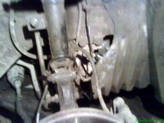

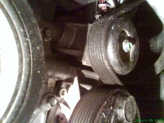

С учетом того, что ребята первопроходцы путь их, как обычно бывает, не самый простой. Те, что идут сзади зная цель, могут уже выбирать дороги полегче. Итак - домкратим правую сторону и снимаем переднее колесо. Видим следующее. Отгибаем пластмассовый щиток и стопорим его какой-нибудь палочкой. Вот так это выглядит. Если в образовавшуюся дырку заглянуть, то видим следующее. Вот он ролик, наш дорогой. И на нем стопорная гайка. А если руку засунуть, то прямо за ним головка болта натяжителя. "Правильным" ключем на 13, тем что mav55 показал выше, без особых проблем можно крутить и гайку и болт. Кстати, натяжение приводного ремня можно проводить при любом положении цилиндров? А то разное пишут в книжках по ремонту... Удачи всем желаю, но ИМХО если никогда ремни не натягивал и не можешь оценить когда хватит, то лучше самому не лезть. ______________________________________
