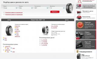

ну по идее, если компенсировать увеличение ширины диска уменьшением вылета, то можно воткнуть практически любые 16-е диски. Главное не грубить с высотой профиля, чтобы при повороте колесо не цепляло за крыло.
Экзист при подборе дисков самые широкие выдает 7x16 ET35,0
http://exist.ru/cat/Wheels/Default.aspx?id=0B20000E

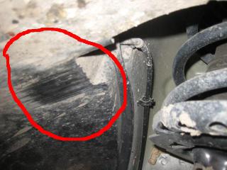

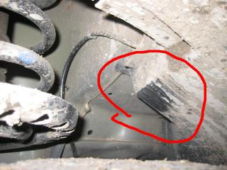

Про то, что 195/65/15 ни за что не цепляет - готов взять свои слова обратно...
Резина 195/65/15 Nokian Nordman-4. Трасса Волгоград-Саратов. Скорость 100-130 км/ч
При пересечении продольных волн машина начинает понемногу раскачиваться... При наличии нескольких таких волн подряд (на третьей или четвёртой волне) происходит касание протектора покрышки и пластика в арке передних крыльев. В машине при этом 2 человека и 2 спортивных сумки...
На первой фотографии левое переднее крыло, на второй соответственно переднее правое
