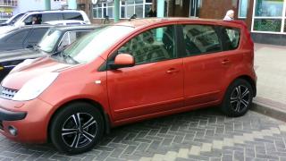

Вот, в размере 205-55-16
Сообщение отредактировал s.e.r.g. - 4.4.2016, 9:19

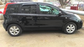

Johny.ast
сообщение 10.4.2016, 14:36
Сообщение #1496
Сообщений: 12
Регистрация: 27.12.2015
Из: Астана Казахстан
Для BVM

BVM
сообщение 10.4.2016, 17:20
Сообщение #1498
Сообщений: 2 275
Регистрация: 19.6.2012
Из: Североуральск
Спасибо! Очень хорошо размер сидит.

Johny.ast
сообщение 12.4.2016, 6:41
Сообщение #1500
Сообщений: 12
Цитата(Svyatodukh @ 10.4.2016, 17:15) *
Я правильно понимаю-диски оставил родные?-5.5?
Совершенно верно.
Тоже вот не нарадуюсь, теперь и на бордюр не так страшно запрыгивать)
