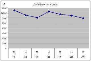

Произвел небольшой расчет по давлению которое приходится на одно колесо.
По оси х размерности шин.
Видно что наименьшее давление приходится на 195-65. максимально на 175-65
Данные которые приведены в графике нашел чисто теоретически.

А мелкий вопрос возникает по проведённому рассчёту, это при полном покое автомобиля и без лишней нагрузки?

Да при покое и без лишней нагрузки, кроме веса самого авто. А не нашел дополнительных формул которые бы учитывали другие критерии, просто физика 9-11 классов.
Сообщение отредактировал kendim11 - 27.7.2009, 22:30
