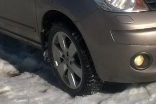

Если дороги в рытвинах и убогие, то стремно спасаться перехрдя на "грушки".
Тем самым увеличиваете вероятность боковых порезов и получения гуль.
На шинах 195/55/16 главное боковину прочную выбрать, тогда ничего этого не будет. Все отлично, даже для автоматчиков, как я.
Диски R16 бомбезно смотрятся на рестайл-текне: похоже на плавники над водой..
Остальное все однотипно и однотонно как у многих машин японского производства.
Изображение[URL=http://i.piccy.info/a3c/2015-09-16-08-27/i9-8745269/500x281-r]Изображение

И я за 16, только мои дорестайл. Балдею от этих дисков.

2 Ozzy-Kiev - поддерживаю.
Да. По-началу, на дачу по разбитой дороге после 215/75 р17, на 195/55 р16 было мягко говоря непривычно. Сейчас и дорогу сделали и привык - нормально все с этим размером.
Блин, хочу такие же диски( на лето. Может кому-нибудь все равно и готов махнуть 16р на 16 р?
