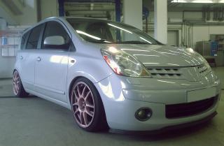

вот 4 вариант, и вовсе не смешно))

На вкус и цвет конечно, может и смешно но вот 195\40 р17, так же 205\40 р17 есть, полет нормальный, если трет, то только изза посадки авто, вылет около 33 на всех 17 колесах, при поворотах не шоркает
[/quote]
Судя по фото R17 205x50 должно быть ок... Тем более вон человек на 205х40 на прилипшей катается))
А по большей ширине надо поднимать на платформу и смотреть все возможные ограничители, жаль только крайние положения подвески не увидишь...

Сам катаюсь на 205Х50ХR17 ничего не трёт, 215Х45Х17 протирает подкрылки больше не эксперементировал,205Х50R17 самый то- эффекта табуретки нет, а устойчивость просто супер и по выше становится машинка любой бордюр не помеха если нет юбки.Так что удачи.
