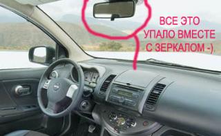

через год жизни ОТВАЛИЛОСЬ само !!! зеркало заднего вида. На самом зеркале с кожухом (ктороый датчик дождя закрывает) типа магнита, на стекле лобовом что то типа шлепка клея. Не пойму как обратно закрепить.....

superart
сообщение 3.5.2008, 10:45
Сообщений: 13
Регистрация: 3.5.2008
Это клей именно для зеркал?
У меня-то оно отвалилось вместе с кронштейном и всем пластиковым блоком от лобового стекла. Абсолютно неясно, как вообще оно там держалось...

superart
сообщение 31.5.2008, 21:43
Сообщений: 13
2 cам-по-себе- вот этот клей http://www.amag.ru/catalog/19/73040.html оказался бесполезен.
разъясняю хитрож...пую систему крепления лобового зеркала на еноте:
1- металлическая часть 1х2см, держащая всю пластиковую байду с зеркалом на стекле НЕ КАСАЕТСЯ ПОЛНОСТЬЮ стекла, и весь клей даже при полном прижатии спокойно высыхает не оставляя следов на самом стекле. Контакта со стеклом нет!!
2- стекло в этом месте покрыто скользкой и гладкой пвх пленкой черного цвета. Так что и тут хитрость.
По результатам размышлений я понял, почему на стекле при отваливании зеркала остался такой толстый шлепок смолы (2-3 мм) - потому что иначе прилепить зеркало на стекло на заводе было нельзя.
Я приклеил след.образом- намазал сначала металлич. прямоугольник 1х2см. , находящийся на всей этой пластиковой байде с зеркалом двухкомпонентной эпоксидкой-клеем максимально густо и дал высохнуть. После этого намазал так же густо еще раз и аккуратно прилепив к стеклу прижал снизу деревяшкой-палкой уперев в пол и оставил на пару часов.
Вроде нормально держится.
