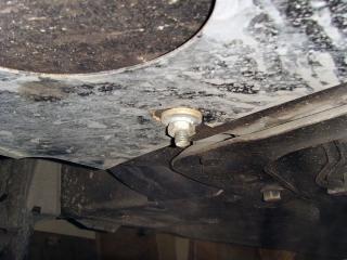

вот зазор между защитой и картером, фото со стороны коробки:

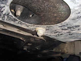

вот зазор между защитой и рычагами на полностью вывешенной машине:

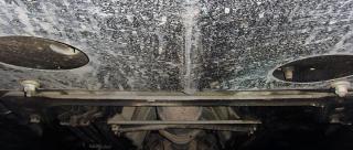

вот вид спереди (клиренс):

бюджет: защита: $16, работа: $8 (порядка 1 часа), крепеж(5 шайб и 5 болтов М6): $1, итого $25.

Obormot   клиренс уменьшился незначительно, где-то в районе ...   10.5.2008, 12:46

Rat_60   кинь фоток крепления задней части защиты. Вот...   29.11.2009, 16:32
Obormot   советую заменить гайку на колпачковую - если пару ...   29.11.2009, 23:04
Rat_60   2 Обормот Спасибо за совет, однако тогда придется ...   30.11.2009, 21:08
Obormot   можно шайбами подрегулировать. еще вопрос коррози...   1.12.2009, 22:37
