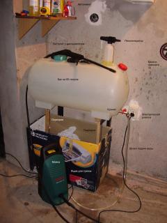

Antson   Я купил BOSCH Aquatak 10. http://www.dom-sad.ru/pr...   14.6.2008, 8:51
grom22   Я купил BOSCH Aquatak Установил бак на 85 литров...   14.6.2008, 9:45
Antson   Гаражи отдельно стоят от жилых домов (у меня кварт...   14.6.2008, 10:08
grom22   Гаражи отдельно стоят от жилых домов (у меня квар...   14.6.2008, 22:38
