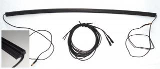

Obormot   Силиконовая лента дворника, внутри нее - нагревате...   2.12.2016, 14:22
sphinx   Шикарно, хочу такую штуку!   2.12.2016, 14:56
12vvv12   Круто! Но мне кажется, что на передних щетках ...   2.12.2016, 15:56
Obormot   на передних тоже есть. завтра допишу и выложу под...   2.12.2016, 16:30
Василий   Недавно случайно включил стеклоочиститель при прим...   2.12.2016, 18:35

Obormot   цена такого удовольствия? я сдал первую партию ...   3.12.2016, 0:04
egorcik   Рассказывай технологию, нихром есть :dirol:   3.12.2016, 0:16

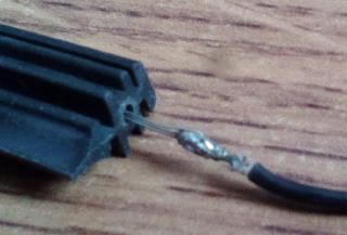

Obormot   как-то так   3.12.2016, 13:13
Gri   В резинке разве есть отверстие? надо посмотреть   3.12.2016, 17:49
Obormot   обычно нет, но в некоторых есть. хорсовские силик...   3.12.2016, 18:13
Gri   А какой толщины проволоку используете?   5.12.2016, 11:27
Obormot   толщину подбирать в зависимости от длины дворника....   9.12.2016, 23:55

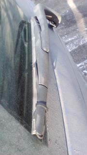

Obormot   к реле обогрева заднего стекла и зеркал. т.е. все ...   6.11.2017, 23:50
Zenar   Обогрев зоны парковки не решает проблемы обледенен...   8.11.2017, 9:10
Netsky   завтра сфоткаю как провода идут, но там ничего сл...   8.11.2017, 13:45
Obormot   график таков, что ухожу - ещё темно, прихожу - уже...   17.11.2017, 15:57
andrei69   Что-то я очкую делать подогрев стекла у дворников....   17.11.2017, 17:48
Anhelik   Obormot, нет провода не трескаются, да и вообще ко...   29.11.2017, 11:36
Anhelik   Obormot, Такая ж фигня была на альмере, когда став...   29.11.2017, 15:00
