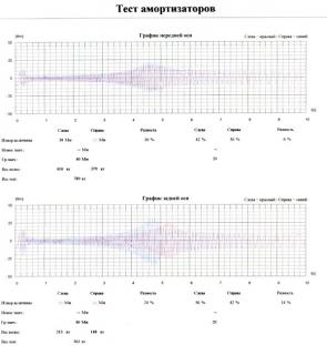

2) Тест схождения колес показал передняя ось - 1 м/км., задняя ось - 8 м/км. Результат - проверить заднюю ось. Т.к. исправным считается менее 7 м/км. Это должен проверить и исправить дилер бесплатно?
3) Тест амортизаторов показал увеличенные величины на задних колесах. У специалиста, проводившего проверку проскочило слово - убитая подвеска shok.gif
Передние колеса: левое - 38 Мм, правое - 42 Мм.
Задние колеса: левое - 50 Мм, правое - 66 Мм.
Написано, что Гр. знач.: 40 Мм.
Что эти значения означают: что подвеска пока не разработалась или уже убита?

На руках есть распечатка со всеми параметрами тестирования, даже с графиками теста амортизаторов.
