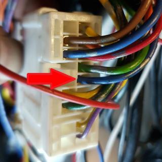

Всем привет!
началось с того, что перестал работать установленный ОД парктроник. Начал рыть проводку. Нашел концы и сам блок. На блок питание постоянное не поступало, а сигнал ЗХ приходил. Пошел по постоянному - дошел до колодки у правой передней стойки, где провод врезается в штатную проводку. Отключил парктроник, подключил к питанию - парктроник работатет. А провод к которому он был подключен - не работает. В чем дело не понимаю, т.к. абсолютно все работает штатно и ошибок не выдает. Предохранители в салоне - целы. Провод на фото указан стрелкой.
Что это за провод? Для чего он? Откуда и куда он идет?

разобрался. Эти чУдаки подключили парктроник к проводу, питающему задний правый стеклоподъемник! А тк. сзади ребенок, то кнопкой на вод двери задние стекляшки отключены. С ними погас и парктроник! Абзац! Руки б оторвал за такое ррешение ОД.

Да уж, криворуких хватает, среди этих недодилеров их немало. Это у нас с документацией на машину подчас проблемы, ну а им то что стоит в сервис-мануал глянуть соответствующий, да схемы посмотреть.......
