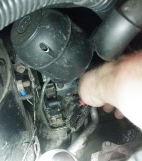

В дальнейшем нашёл где слетел шланг (пришлось снимать бампер).

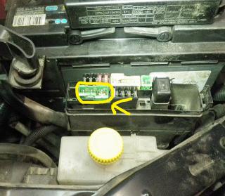

Lelik52   Заменил блок предохранительный (который за правой ...   28.7.2016, 7:20
