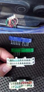

пропал у меня как-то левый задний габарит.
и подсветка кнопок подогрева сидений тоже.
в итоге нашёлся не обозначенный на схеме разъём в левом пороге, который конечно же был не герметизированным, и в котором конечно же были три гнилых зелёных контакта, один из которых отвалился.
в итоге разъём был отрезам и выкинут нахрен, кабель спаян и заизолирован.
мудаку, который это спроектировал, неплохо так икалось.
и его родне тоже.

Он описан, как я помню, в теме про неработающие попогрейки и с тем-же результатом.
Obormot
сообщение 21.7.2016, 18:51
Сообщений: 665
Регистрация: 22.4.2008
я имел в виду сервис-мануал и заводские электросхемы.
не помните, по правому борту тоже такая подстава есть?
логично было б её ликвидировать заранее.
Сообщение отредактировал Obormot - 21.7.2016, 18:51
DVN
сообщение 22.7.2016, 9:16
Сообщений: 1 986
Регистрация: 5.12.2008
Не помню - читал по диагонали, когда пассажирский попогрей отрубился (в моем случае разъем под сиденьем).
BVM
сообщение 22.7.2016, 9:22
Сообщений: 2 275
Регистрация: 19.6.2012
Из: Североуральск
Есть, где то проскакивало. Там при захерении идет влияние на заднюю дверь и то что рядом.
