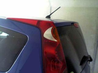

На машине пока не делал - гарантия, сэр.
Но у товарища сделали на тойоте старой.
Так вот в нашем случае.
1. Снимаеться задняя фара (по инструкции делаем)
2. Береться лента соединенная светодиодами желательно красными (можно оранжевые если использовать как поворотники)
3. Это лента светодиодов устанавливаеться в паз (снимал смотрел лезет) на рисунке обозначенна красным цветом
4. Подключаем на выбор: к задним стоп сигналам или габаритам, оранжевые вариант к поворотникам.
5. Тестируем
6. Устанавливаем
Эффект виден издалека привлекает внимание.
