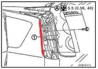

1. Снимаеться задняя фара (по инструкции делаем)
2. Береться лента соединенная светодиодами желательно красными (можно оранжевые если использовать как поворотники)
3. Это лента светодиодов устанавливаеться в паз (снимал смотрел лезет) на рисунке обозначенна красным цветом
4. Подключаем на выбор: к задним стоп сигналам или габаритам, оранжевые вариант к поворотникам.
5. Тестируем
6. Устанавливаем
Эффект виден издалека привлекает внимание.

объясните, пжалста ,что есть "лента соединённых светодиодов"- они в трубочке или наклеены на какуе то ленту?
сообщение 10.4.2008, 7:16
Сообщений: 1 590
Регистрация: 9.9.2007
Из: Татарстан
Покупаеться одна из дешевых китайских стоп-сигналов. Чем больше светодиодов тем лучше.
Так вот надо еще смотреть в одних светодиоды жестко установленны, в других они как бы на шину гибкую припаяны. Еще есть трубочки поперечном диметром 0,8см - лучше подойдут. Еще есть новогодние трубки которые используют в качетве новогоднего украшательства.
Накройняк берете гирлянду за 250р из красных светодиодов, термо пистолет и криклееваите в паз(см. на рисунок).

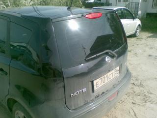

Задние фары покрасил черным лаком спецальным для фар. Эффект как будто фары затонированы.
Вот, что получилось...

А можно фотку глянуть, как через лак пробивается свет фонарей? Особенно днём...

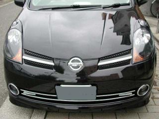

Я вот подумывал и передние в таком плане забацать...

KoTJIeTa, на фото японец.

Вот так вот выглядят фары ночью...
И ещё фото получше...
Гогги
сообщение 14.8.2008, 10:32
Сообщений: 1 395
Регистрация: 2.2.2007
Не в обиду - просто канстатация факта...
По моему темновато слегка?!
... Едешь себе, никого не трогаешь, а тут бацц сзади! ...Абыдна, да...
Хотя на черном смотрится интересно...
