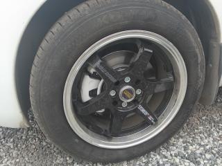

тоже затарил суппорта от америкосовсой тииды-версы 1.8.Примерял на 15ки родные ,по радиусу где-то 5мм свободно,а вот скоба упирается в спицы диска ,буквально 1мм не хватает,поэтому кто хочет остаться на 15-ках - надо проставки 3-4 мм и болты длинее на столько же.Плюс по-хорошему и шланги тормозные от тииды брать ,та часть, что к суппорту ,отличается...ну или колхозить придётся подрезать...
пс:нашол интересный вариант дисков Zimmermann ,но он только на дачу бьется по всем каталагам,хотя по параметрам идентичен мегановскому диску.Вот только нет возможности примерить,а заказывать на авось не хочется... http://imgdepo.com/id/i9147097 более подробные размеры на атэ картинке: http://imgdepo.com/id/i9147102 Сообщение отредактировал *Zhuk* - 9.4.2016, 16:07 ______________________________________
