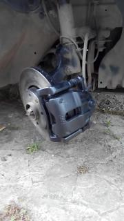

И так начну с того что на третий год владения данным авто замучил стук суппортов!
Как известно, разбивает там посадочные отверстия под направляющие, так вот оригинал
(41011-AX60A; 41001-AX60A) стоит не посильно! Ну, думаю я можно купить аналог и тут проблема!
Отдельно скобы не продают! (Эх политика НИССАН) Вспомнил о том, что теперь РЕНО и НИССАН единый концерн,
Стал ГУГЛИТЬ. Перелопатил все сайты по теме тормозов, пока не наткнулся на тему с серийными номерами ИИИ тут, в общем, скобы для ЕНОТА это TRW BDA 671 идут как скобы к Рено! На свой страх и риск заказал одну и о чудо, один в один! заказал вторую, теперь наслаждаюсь тишиной!
Цена скобы 1500:)
P.S.
Господа! не точите самопальные направляющие! ЖИЗНЬ дороже!
Всем удачи на дорогах!

Lorp   Всё, пришла скоба, красивая,блестючая. Померял : д...   26.4.2016, 14:23
han77rus   Всё, пришла скоба, красивая,блестючая. Померял : ...   26.4.2016, 19:07
Novius   Померял : диаметр пальца 8,41 мм , диаметр отверст...   26.4.2016, 19:43
Lorp   Да я надеюсь, что всё встанет как надо и я избавлю...   26.4.2016, 19:56
Novius   Блин, у меня вроде больше не звенит, сегодня посту...   26.4.2016, 19:58
Lorp   Так и у меня не звенело после обслуги тормозов, а ...   26.4.2016, 20:10

Lorp   Ух... Выкроил сегодня время и заменил скобу. Подхо...   28.4.2016, 20:52
Xhasky   Ух... Выкроил сегодня время и заменил скобу. Подх...   28.4.2016, 22:44
Xhasky   Забыл вот ещё, что! Когда поставил обе скобы, ...   29.4.2016, 0:45
