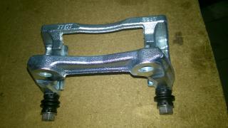

И так начну с того что на третий год владения данным авто замучил стук суппортов!
Как известно, разбивает там посадочные отверстия под направляющие, так вот оригинал
(41011-AX60A; 41001-AX60A) стоит не посильно! Ну, думаю я можно купить аналог и тут проблема!
Отдельно скобы не продают! (Эх политика НИССАН) Вспомнил о том, что теперь РЕНО и НИССАН единый концерн,

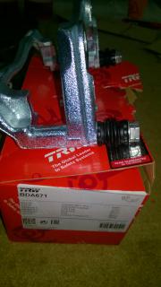

Стал ГУГЛИТЬ. Перелопатил все сайты по теме тормозов, пока не наткнулся на тему с серийными номерами ИИИ тут, в общем, скобы для ЕНОТА это TRW BDA 671 идут как скобы к Рено! На свой страх и риск заказал одну и о чудо, один в один! заказал вторую, теперь наслаждаюсь тишиной!
Цена скобы 1500:)
P.S.
Господа! не точите самопальные направляющие! ЖИЗНЬ дороже!
Всем удачи на дорогах!

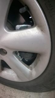

В основном на кочках и на неровной дороге. можно просто ногой постучать по колесу и станет всё понятно!
Ищу енотиху :)
han77rus
сообщение 24.4.2016, 6:54
Сообщений: 867
Регистрация: 9.6.2013
Из: Иваново
Это надо колесо вывесить или просто на земле можно проверить?

Цитата(Lorp @ 24.4.2016, 9:45) *
Можно и на земле попинать, сразу слышно будет.
Сейчас по пинал по колёсам! Так вот с правой стороны намного сильнее гремит чем с левой!
NOTE 1.4 MT (2009)

У меня тоже правый намного сильнее гремит, задрало уже. Только на днях хотел снять правый, пройтись разверткой и по отверстию пальцы новые забацать. А теперь закажу одну скобу для пробы. Кстати, не меряли отверстия в старом и в новом, на сколько разбило?
Сообщение отредактировал Lorp - 24.4.2016, 18:04
Xhasky
сообщение 24.4.2016, 18:07
Сообщений: 17
Регистрация: 24.4.2016
Из: Москва ЮЗАО или ЮВАО
Было 8.2 стало 9.0 smile.gif хотел развернуть до 10 и шпильки другие поставить от ТОЙОТЫ но вариант с новыми скобами устроил больше. Старые оставил может потом так и сделаю!
Сообщение отредактировал Xhasky - 24.4.2016, 18:09

Цитата(Lorp @ 24.4.2016, 18:28) *
0,8 мм это круто, ещё бы не брякали. А чё в комплекте со скобой ещё и пальцы с пыльниками?
