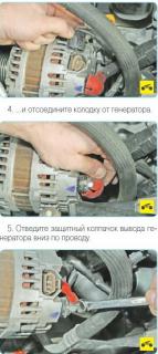

Как снять генератор Nissan note 1.6 tekna?? нигде нет однозначного ответа описания
Dmitrii Как снять генератор Nissan NOTE 1.6 Tekna? 18.4.2016, 22:43

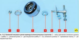

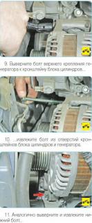

Lelik52 В мануале написано
1. Ослабить крепление натяжно... 18.2.2017, 8:12
z80 все верно но сначала надо снять клемму с аккумулят... 23.6.2017, 14:12
serega_na_enote правда двиг 1.4 , замена щёток 5 минут , снятие ус... 27.9.2017, 22:19
andreys Кто подскажет как снять генератор на 1.6 АТ. Сверх... 6.5.2019, 9:07![]() ![]() |
