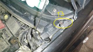

Первым делом был куплен съёмник поводков дворников (350руб.) после снятия переднего Жабо стало понятно, что надо покупать 5 новых клипс. т.к они практически одноразовы.

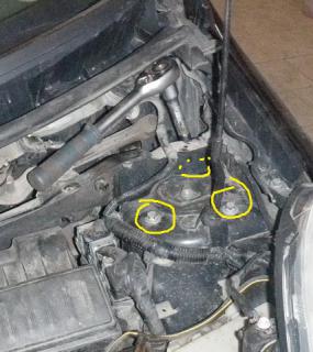

Попробовал просунуть ключ в технологическое отверстие которое предназначено для откручивания болта стойки Прикрепленное изображение Г-образный на 13 даже чуток открутил, но поняв что кроме геммора при установке стойки обратно и царапанья крыла от ключа, я решил снять жабо... откручиваем 2 самореза и снимаем (ломаем) 5клипс. Открывается доступ к болту опорного подшипника, откручиваем их смело. Прикрепленное изображение
Процесс снятия стойки и установки нет сысла т.к всё понятно и просто без геммора (примерно неспеша за час 25мин) одну сторону без опыта можно замекнитт. По моей шкале сложности 3 из 10. Нужно лишь долбанные не стандартные ключики 16, 18, в разных исполнениях.

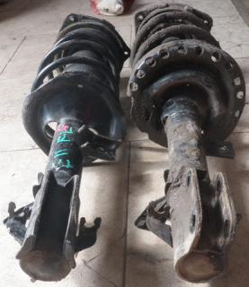

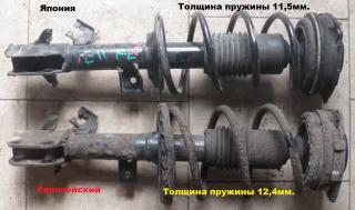

Сравниваем: Прикрепленное изображение Прикрепленное изображение Прикрепленное изображение

Какой-то бесполезный пост. Каковы ощущения от замены? Кроме того, что замечаний нет? Какая разница в пружинах? То, что там другое количество витков больше на один, видно на фото. Какова толщина прутка пружины? Ее высота в свободном состоянии? Какие стойки пришли, название производителя?

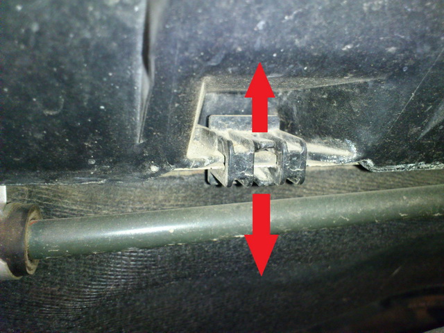

Поводки сдергиваются без съемника, просто руками, клипсы при демонтаже легко остаются в целости и сохранности, и вообще, жабо снимать совершенно не нужно. Несложно снять и поставить задний болт верхней эластичной опоры через технологическое отверстие в жабо без риска поцарапать крыло...

Насчет жабо слишком драматично. клипсы при демонтаже легко остаются в целости и сохранности,
+1, фото https://lh5.googleusercontent.com/-Sd9Btlyk...D0%A1%D0%82.JPG .
Ух Вы какой bad.gif !! фотки то смотрели angry2.gif ? Подпись читаете? Мне что, ради Вас стойки разобрать чтоб Вы видели какой длины пружины? shok.gif Мне какая разница кто производитель smile.gif .

Поводки руками не смог сдёрнуть т.к их с 2007г. никто не трогал.
Задний болт в верхней эластичной опоры через технологическое отверстие в жабо можно снять имея специальный набор, хотя бы 3/8 т.к головкой с воротком 1/4 невозможно открутить и тем более вытащить болт.
Собственно я с этой технологической дыры и начал, но как понял что бесполезно пшёл простым путём... и кстати имея пресловутый набор размером 3/8 есть большой шанс повредить ЛКПокрытие.

По поводу откручивания через тех.отверстие заднего болта опоры добавлю: нужен набор тоньше чем 1\4 т.е головку можно засунуть на 13, но как её вытащить? ведь толщина головки не позволяет спокойно болт вытащить или же иметь карданчиковый ключ на 13.

У меня головка на 13 даже из полудюймового набора проходит в отверстие жабо лишь с небольшим усилием. Во всяком случае, не соскакивает с удлинителя.
Что касается болта, то для чего его извлекать?
Можно снять два передних болта и, придерживая одной рукой стойку, другой отворачивать задний болт, чтобы он вместе с головкой и удлинителем оставался на месте, а стойка уходила вниз. После отворачивания болт и головку с удлинителем не убирать. При монтаже стойки нужно наживить два передних болта, держа стойку слегка наклонно, чтобы не касалась заднего болта и не выталкивала его. Затем одной рукой поджимая удлинитель головки, другой рукой подтянуть стойку и наживить задний болт.
Возможно, по этому описанию процесс выглядит геморным, но на самом деле все легко и просто, и трудоемкость в несколько раз меньше, чем в варианте снятия жабо.

Я так и хотел поначалу сделать biggrin.gif , но при откручивании болта понял, что такой номер закончится снятием жабо и решил не тянуть время т.к этот болт стоит немного под углом соответственно любой форс-мажор и болт соскочит.
Так стоит головка с маленьким удлинителем Прикрепленное изображение

Заменял стойки без съема жабо много раз. Ничего не соскакивало. Просто использовал правильный удлинитель с криволинейными гранями присоединительного квадрата:

Вобщем на фоне трёх лопнувших передних пружин за прошедшие пару лет, были куплены пара бушных японских правопуких стоек (амортизатор, пружина, опорный подшипник и опора) в сборе.
Гугление не выявило подобных проблем с японскими пружинами, а вот у еуропейцев она очень даже случается.
У праворуких пруток чуть тоньше, но на 1 виток больше.
Думаю, этим и объясняется тот факт, что у евро-енотов передние пружины лопаются аж бегом, а среди японо-енотов я вообще таких отзывов не нашел.
