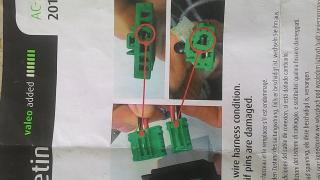

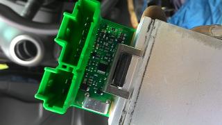

Расплавились разъемы резистора отопителя. Разъемов на резисторе два:
1. Большой разъем (на 6 клемм - 2 большие по центру и по краям маленькие). На нем нанесена маркировка 98821106х . Собственно по ней искал, в интернете почти ничего нету. Нашел только производителя molex
http://www.molex.com/molex/products/datash...MP_HOUSINGS.xml
Вроде похож, но не уверен на 100% т.к. номер по каталогу немного другой..

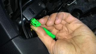

2. Маленький разъем (на 2 клеммы). Разъем маленький сам по себе, поэтому маркировок на нем никаких нету, видимо наносить не стали по этой причине. Соответственно номер неизвестен. Внешне такой же как и большой разъем, только Уже)). Думаю из-за своей схожести в каталогах должны номера этих разъемов соседствовать. Но мне найти не удалось.
В комплекте с новым резистором есть бумажка с фото, на ней оба разъема изображены.
Прошу помощи и подсказок. Кто сталкивался с проблемой, где купить такие разъемы???
