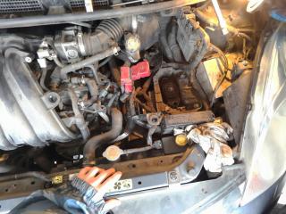

Всем привет!
Думаю, это сообщение будет полезно енотоводам, желающим заморочится и съэкономить Н-ное колличество денег и заменить самостоятельно опоры двигателя, тем самым решить проблемы с вибрациями в салоне и на холостых оборотах.

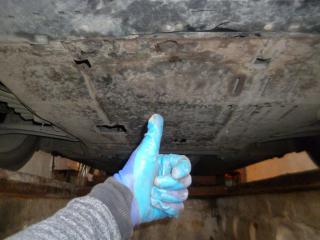

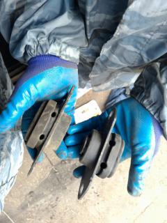

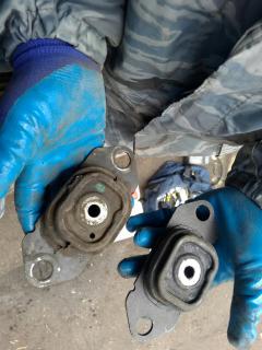

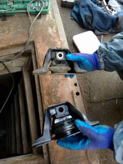

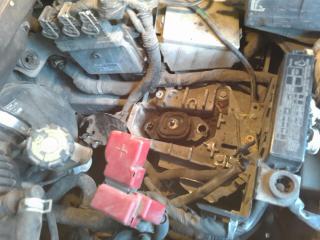

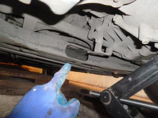

Правую подушку заменить не составляет труда, как и заднюю, а вот с левой могут возникнуть проблемы. Например, у меня был огромный вопрос: "А где она?!" На схеме совершенно непонятно, поэтому выкладываю фото...

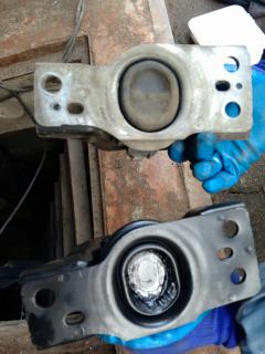

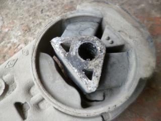

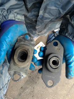

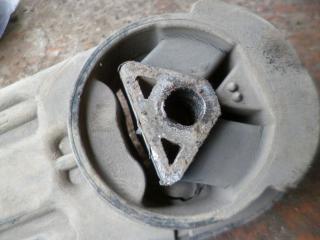

Пробег машины 200000 км. Замена правой подушки была также необходима. Вот, сравнительные фото подушек...
Поэтому смело меняйте все подушки и наслаждайтесь отсутствием вибрации в салоне на холостых оборотах. В машине значительно стало тише и комфортнее. В планах заменить заднюю опору ДВС, но это чуть позже.

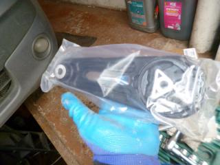

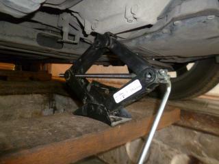

Пришла пора менять новую подушку двигателя, на этот раз задняя. Обратите внимание, что после демонтажа опоры двигатель сместится назад. Поэтому для без проблемной замены потребуется помощник. good.gif

Цитата(dsoftis @ 28.4.2016, 0:40) *
Снимал и устанавливал опору несколько раз, помощник,а тем более домкрат shok.gif не требовался,никакого смещения двигателя нет. rofl.gif
сообщение 28.4.2016, 19:39
Сообщений: 6 157
После демонтажа реактивной тяги ("задней опоры/подушки") силовой агрегат получает свободу качаться вперед-назад. Сдвигается от незначительного усилия руки. Помощник абсолютно не требуется, разве что пить пиво.
Ставил опоры SASIC, для Реношек. Отличное соотношение "цена-качество".
Сообщение отредактировал Василий - 28.4.2016, 19:41

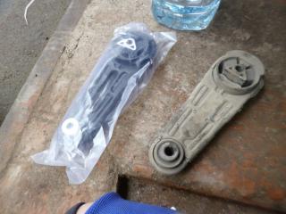

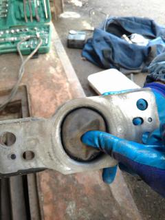

Здравствуйте. Поделюсь своими наблюдениями. Задняя подушка двигателя.
Решил заменить, так как уже поменял правую\левую, эту оставил на потом, вроде в хорошем состоянии.
Но все же решил, менять так все. Вот вчера получи ее. И что вижу? В упаковке Ниссан лежит подушка Рено, в принципе это не удивительно. НО:
реновская подушка идет на меган, клио, логан. А логан это у нас еще что? Конечно же всеми любимая лада ларгус.
Итак, вот фото трех подушек: родная ниссан, дубль сасик, и оригинальная Рено от Лада Ларгус.
Изображение Изображение

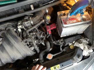

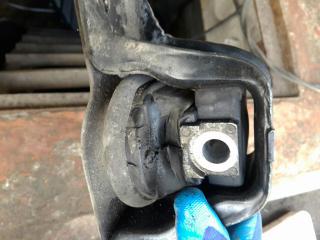

Менял ремень навесного оборудования и посмотрел на заднюю подушку ДВС. Возник вопрос не пора ли менять, они же по сути теже сайлентблоки? Пробег 95,5 тыка.
Посмотрел коды по ссылке, не ниссановские какие лучше брать (цена/качество)?
Вот фото
Еще был момент летом когда на холостом ходу машина стала "танцевать", причем движок не троил и все остальное было в порядке. Но протектор колеса сливался. Вот только прочел тему и озадачился - пора менять или нет? Левую опору снизу осмотрел - выглядит, как новая, правую что-то упустил из вида.
ЗЫ1. Как прятать фото под спойлер? Через BB-код не получается, наверное не так делаю.
ЗЫ2. Только сейчас обратил внимание на фото подушки, посмотрите код на ней 8200338385 - рено

Основные вибрации по кузову, которые ощущались в салоне, прекратились после замены правой подушки двигателя на ниссановский оригинал.
Год назад поменял заднюю опору (гитару) после того, как появился неприятный толчок в момент запуска двигателя. Резина была уже уставшая, вся в трещинах, но без надрывов. После замены на Hutchinson 532A34 всё пришло в норму.
